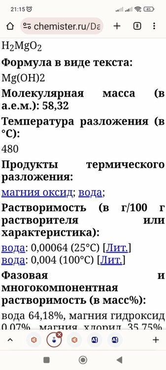

Ukhaghantukhan Опубликовано 13 Октября, 2023 в 16:11 Поделиться Опубликовано 13 Октября, 2023 в 16:11 Хочу провести опыт. Знаю, что температура разложения у него не слишком высокая (около 500 градусов), такой температуры я добьюсь легко. В принципе, разложение должно пойти, но меня интересует добывание NaOH из карбоната натрия и гидроксида магния. По идее, для опыта нужны три реакции: MgCO3=MgO+H2O+CO2 MgO+H2O=Mg(OH)2 (вроде бы вода в реакции разложения есть, но по идее она вся испарится) Mg(OH)2+Na2CO3=NaOH+MgCO3 Гидроксид магния нерастворим, и вроде бы как реакции быть не должно, но читала англоязычные форумы, и там говорилось, что это возможно. Гидроксид магния вроде бы тоже нерастворим. но при темпераутре кипения реакция должна произойти (я так читала). Уважаемые химики, помогите пожалуйста, рабочий ли ход моих действий? Рабочие ли реакции? Заранее спасибо за помощь! П.С. если хотя бы карбонат магния при такой температуре возможно разложить, в какой емкости его нагревать? Какой материал такие температуры выдерживает? Ой. ошиблась... Имела ввиду, что при температуре кипения из воды и оксида магния можно гидроксид получить Ссылка на комментарий

yatcheh Опубликовано 13 Октября, 2023 в 16:28 Поделиться Опубликовано 13 Октября, 2023 в 16:28 Магний не кальций. У гидроксида растворимость ниже, чем у карбоната. Ссылка на комментарий
Shizuma Eiku Опубликовано 13 Октября, 2023 в 17:48 Поделиться Опубликовано 13 Октября, 2023 в 17:48 В 13.10.2023 в 16:11, Ukhaghantukhan сказал: но меня интересует добывание NaOH из карбоната натрия и гидроксида магния. По идее, для опыта нужны три реакции: MgCO3=MgO+H2O+CO2 MgO+H2O=Mg(OH)2 (вроде бы вода в реакции разложения есть, но по идее она вся испарится) Mg(OH)2+Na2CO3=NaOH+MgCO3 Показать Нет, эта реакция однозначно не пойдет. Между содой и известью, между содой и гипсом, да, идут, но даже они требуют относительно длительного кипячения. Они идут т.к. гидроксид кальция очень сильное основание с небольшой, но растворимостью, а гидроксид магния и как основание слабее и в воде он нерастворим. В 13.10.2023 в 16:11, Ukhaghantukhan сказал: П.С. если хотя бы карбонат магния при такой температуре возможно разложить, в какой емкости его нагревать? Какой материал такие температуры выдерживает? Показать Там надо будет что-то вроде заполненного на половину тигля и паяльной лампой греть с полчаса. Ссылка на комментарий
